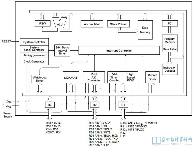

概述:MC80F0204是一款具备有4K bytes的CMOS 8bit微控制器。它是一个功能强大的微控制器,它为许多嵌入式控制应用程序提供了一个高度灵活和经济有效的解决方案。MC80F0204具备以下功能:4K字节flash闪存,256字节RAM,8/16位定时器/计数器,看门狗定时器,10位A/D转换器,8位串行输入/输出、UART、蜂鸣器驱动端口、10位脉宽调制输出、片上振荡器和时钟电路。它也具有ONP、噪声滤波器、PFD,提高抗噪性。此外,MC80F0104/0204支持节能模式以此来降低功耗。MC80F0204采用双列直插20脚与贴片20脚封装工艺。

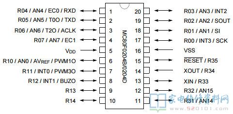

一、MC80F0204引脚功能
| 引脚 | 功能 | 代号 | 无锅开机电压(v) |
| 1 | 功率管温度检测信号输入 | T-IGBTIN | |
| 2 | 电网电压检测端 | V-IN | |
| 3 | 炉面温度检测信号输入 | T-MAIN | |
| 4 | 主回路电流检测端 | CUR | |
| 5 | 电源 | VCC | 5 |
| 6 | 功率调整信号输出 | PWM | |
| 7 | 启动脉冲输出 | PAN | |
| 8 | 蜂鸣器驱动信号输出 | BUERZZ | |
| 9 | 去操作显示板 | ||
| 10 | 去操作显示板 | ||
| 11 | 去操作显示板 | ||
| 12 | 去操作显示板 | ||
| 13 | 外接4.0MHz晶振 | OSC2 | |
| 14 | 外接4.OMHz晶振 | OSC1 | |
| 15 | 复位输入 | RESET | |
| 16 | 接地 | GND | 0 |
| 17 | 功率管使能信号输出/风扇驱动 | IGBTEN/FAN | |
| 18 | 键控信号输入 | ||
| 19 | 去操作显示板 | ||
| 20 | 线盘温度检测 | XPBUZ |
二、MC80F0204内部方框图
