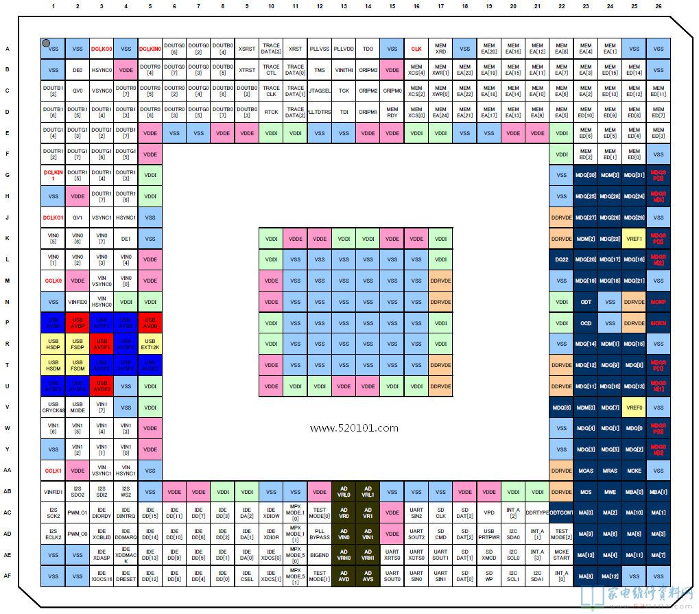

二、MB86R01引脚功能

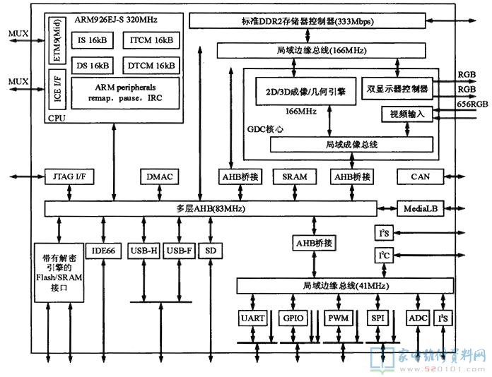

三、MB86R01内部方框图
(1)、具有一个几何引擎,通过浮点运算可实现精确的数字化图形处理。
(2)、具有RGB/YUV双重视频显示及输出,而且能进行视频捕捉,可存储DVD及其它图形存储器中的数字视频数据,视频输入的亮度、饱和度及对比度可通过编程控制。
(3)、具有双重显示功能,即可在同一个屏幕上显示视频和图像,来提供高清晰度的地图或图像。
(4)、支持6层重叠/α混合,且6层显示支持4个不同的彩色调色板,每个调色板提供256色。所有层均提供24或16位分辨率直接彩色或8位分辨率的间接彩色。而且显示分辨率从320*240到1024*768。
(5)、具有2D/3D作图引擎,兼容2D/3D显卡(166MHz)功能,除阴影、纹理、纹理映射等正规的3D绘图以外,硬件还支持最适用于地图的“粗线”、“虚线”、“斜线”,与图形保真功能组合使用能够绘制出光滑漂亮的直线,还有能够根据进深绘制,简单地表达交叉点和立体交叉。
(6)、提供200MHz至400MHz显示点时钟频率,控制器的额定值为1.8V、500mA和3.3V、100mA,与富士通所有的图形显示控制器IC兼容,无需外部附加逻辑电路,并可用于不同的主机CPU总线。
(7)、支持纹理映射(视频材料),最大映射单元到4096*4096。
