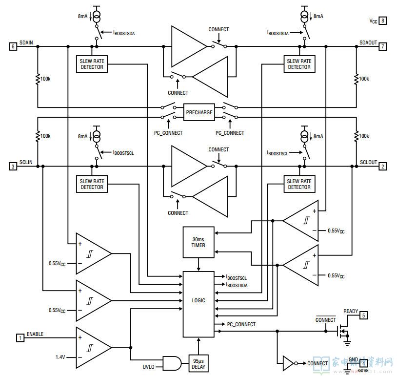

三、LTC4307内部方框图

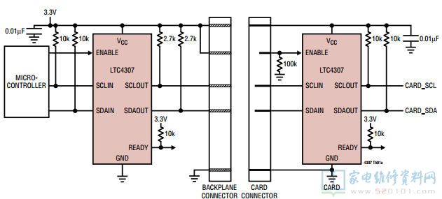

四、LTC4307典型应用电路
