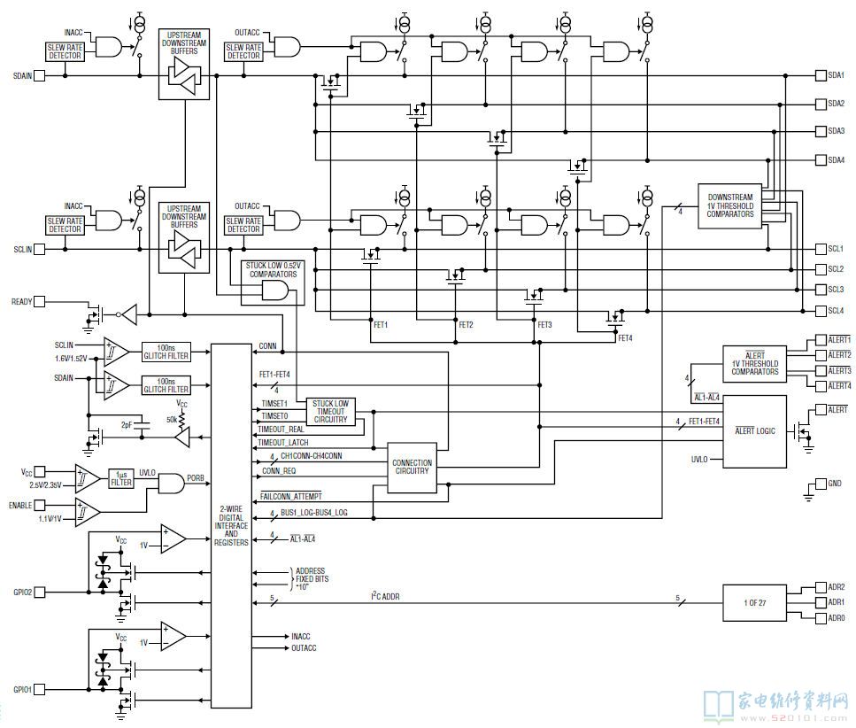

二、LTC4306内部方框图

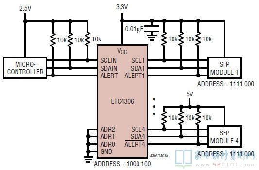

三、LTC4306典型应用电路

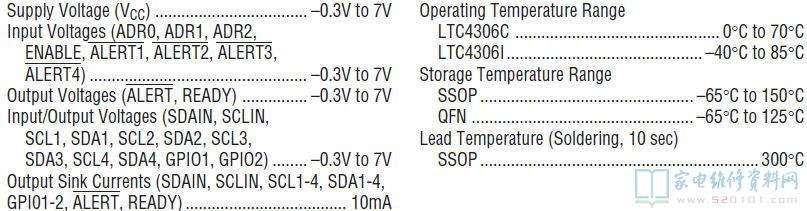

四、LTC4306电气参数
