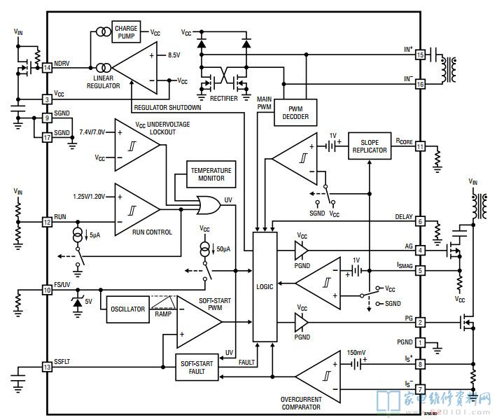

LTC3765 包括一个用于驱动外部 PMOS 的有源箝位输出,以及一个旨在优化效率的可调延迟。这种有源箝位架构减小了主电源开关上所承受的电压应力,并提供了尽可能高的效率。过流保护及 Direct Flux Limit 功能可确保在不牺牲瞬态响应性能的情况下杜绝变压器饱和现象的发生。LTC3765采用纤巧型16引脚MSOP封装工艺。
一、LTC3765功能和特性
支持自起动副端控制
Direct Flux Limit™ 可确保不会发生饱和
具延迟调节能力的有源箝位驱动
内置桥式整流器免除了增设单独栅极驱动偏置电源的需要
宽输入电源范围:8V 及以上 (仅受限于外部组件)
用于实现快速启动的线性稳压控制器
高速栅极驱动器
具可调迟滞的精准 UVLO
过流保护
过热保护
可调启动频率和软起动
纤巧型 16 引脚 MSOP 封装
