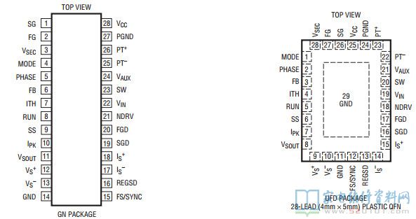

二、LTC3766引脚功能

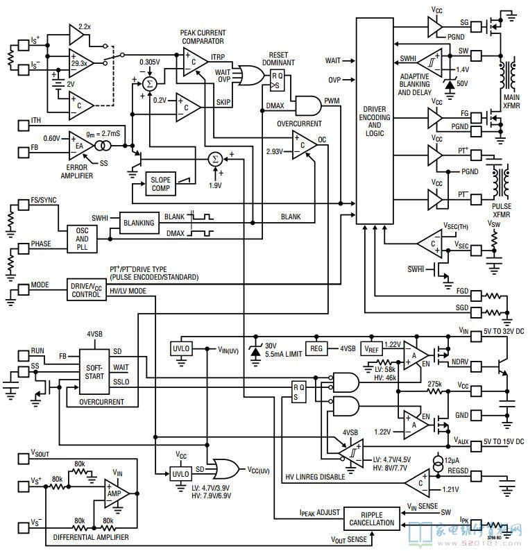

三、LTC3766内部方框图

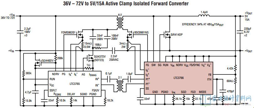

四、LTC3766典型应用电路
