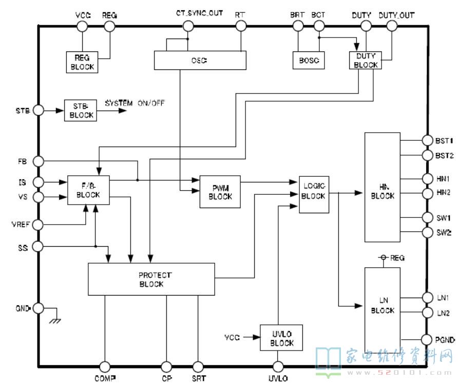

二、BD9215FV内部方框图

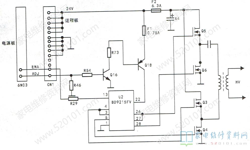

三、BD9215FV典型应用电路(在创维37L05HR液晶电视电源电路中)
