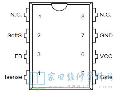

概述:ICE2BS01G是一款离线式开关电源电流模式控制器IC芯片,它采用PG-DIP-8与PG-DSO-8脚封装工艺。

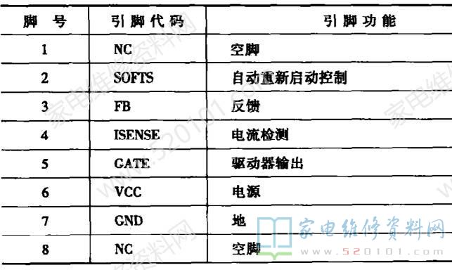

二、ICE2BS01G引脚功能

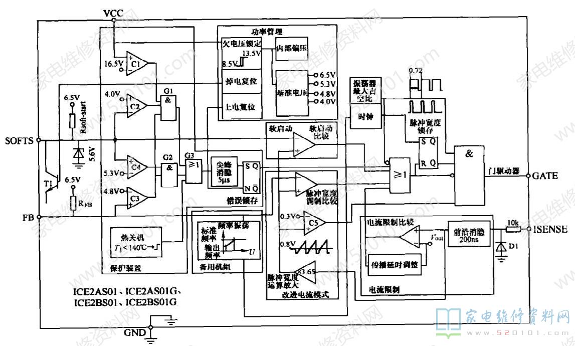

三、ICE2BS01G内部方框图

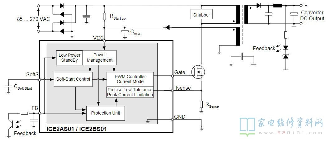

四、ICE2BS01G典型应用电路
