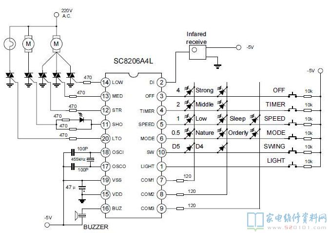

概述:SC8206A4L采用DIP-18或DIP-20封装形式。SC8206A4L含有速度、定时、正常风、自然风、睡眠风等控制功能。同时还将彩灯输出控制、蜂鸣器输出、按键输入、遥控解码输入等功能都集中于一个芯片上。
一、SC8206A4L引脚功能
| DIP-18型脚号 | DIP-20型脚号 | 符号 | 功能 |
| 1 | LIGHT | 彩灯控制输入端 | |
| 1 | 2 | DI | 遥控接收信号输入 |
| 2 | 3 | OFF | “关机”键或“开/关机”键输入及LED扫描输出端 |
| 3 | 4 | TIMER | ”定时”按键输入及LED扫描输出端 |
| 4 | 5 | SPEED | “风速”按键输入及LED扫描输出端 |
| 5 | 6 | MODE | “风类型”按键输入及LED扫描输出端 |
| 6 | 7 | COM1 | 用户编码C2选择端及LED扫描公共端 |
| 7 | 8 | COM2 | 用户编码C1选择端及LED扫描公共端 |
| 8 | 9 | COM3 | LED扫描公共端 |
| 9 | 10 | SWING | “摆头”按键输入及用.户编码选择二极管连接端 |
| 10 | 11 | SHO | 摆头驱动输出.水平摆头 |
| 11 | 12 | STRONG | 强风驱动输出 |
| 12 | 13 | MEDIUM | 中风驱动输出 |
| 13 | 14 | LOW | 弱风驱动输出 |
| 14 | 15 | VDD | 电源正端 |
| 15 | 16 | BUZ | 蜂鸣器驱动输出 |
| 16 | 17 | OSCO | 455kHz振荡器输出端 |
| 17 | 18 | OSCI | 455kHz振荡器输入端 |
| 18 | 19 | VSS | 电源负端 |
| 20 | LTO | 彩灯输出驱动 |
二、SC8206A4L典型应用电路
