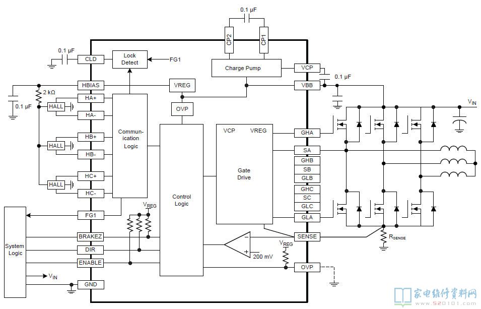

二、A4938内部方框图

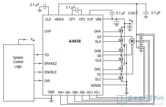

三、A4938典型应用电路

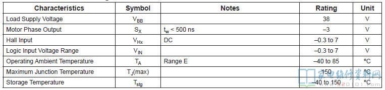

四、A4938电气参数
