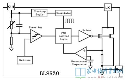

概述:BL8530是一款PFM控制的开关型DC/DC 升压稳压芯片。它具备0.8V 的启动电压、高达200mA 的负载驱动能力(当Vin=1.8V,Vout=3.3V 时),极低的静态功耗(Iq<5.5uA)使得 BL8530 非常适合于便携式1~4 节普通电池应用的场合。 BL8530在电路设计及生产中,特别针对开 关电路固有的噪声问题进行了改良,极大的减小了对其周边电路的干扰。 BL8530 电路采用了高性能、低功耗的参考 电压电路结构,同时在生产中引入修正技术, 保证了输出电压的高输出精度及低温度漂移。 BL8530 可提供SOT-89-3、SOT-23-3 SOT-23-5封装形式。在SOT-23-5 封装形式 中,通过CE 使能端,可方便控制芯片的开关,使芯片的功耗达到最小。

三、BL8530内部方框图

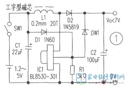

BL8530是一种国产的DC-DC升压电路,与国外类似产品相比,具有价格便宜的优势。由于它是固定输出电压,当我们需要BL8530的灵活应用一些非标准的电压时,可以通过增加外围电路来达到目的。
下图1电路可以把较低的输出电压进行提升,但这个电路只能升高到7V以下,这是因为BL8530内部的Lx端有过压保护,把输出电压的最大值限制在7V以下。
D1为BL8530提供一个启动工作电压,可以用2AP、IN60、1N5817等二极管,Rl为DW1稳压二极管提供一个稳定的工作电流,一般大于ImA即可。例如:当DWI用11A31时,输出电压Vo=3+2.5=5.5v,换用不同的稳压管,可得到所需电压。

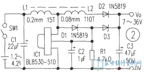

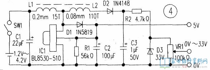

要得到高于7V的输出电压,就要在电感线圈上增加一个升压绕组,电路见图2。L2使用φ0.08mm的漆包线只是为了减小电感线圈的体积。升压绕组的圈数可根据自己的需要绕制,按图中数据,使用4V锂电池,不接D3,负载电流在ImA时,输出电压超过40V。

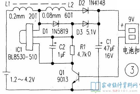

还可以把图2设计成可以自关断的升压电路,来代替数字万用表里的9V电池,电路见图3。直接代替9V电池,数字表不用做任何改动,电路可以自动关断,关断后的电流极小,几乎测不出。

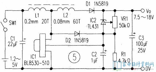

使用1.2V的充电电池,输出电流大干10mA。用4V锂电池,输出电流可以超过30mA,可用于耗电较大的设备。锂电池要用带保护板的电池,以免过放电损坏电池或发生危险!用电视机高频头制作FM全频段接收机.使用交流电源时,移动很不方便。如果用3节5号充电电池或一节锂电池供电,就很方便携带。高频头所需的5v工作电压和33V调谐电压电路见图4。上面的电路都是通过稳压二极管来提高输出电压,都是固定输出,如果把稳压二极管换成TIA31或TLVH431、TLVH432,就可以连续调节输出电压,电路见图5。
TLVH431、TLVH432是微功率电压基准电路,与TIA3'I相比,可以提高升压电路的工作效率,但R1要换成240kΩ。与BL8530类似的升压电路很多,如QX2301、AIC1642、ML63等,参考BL8530的使用方法,可以灵活地得到各种输出电压。
