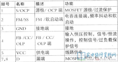

一、STR-A6259H引脚功能

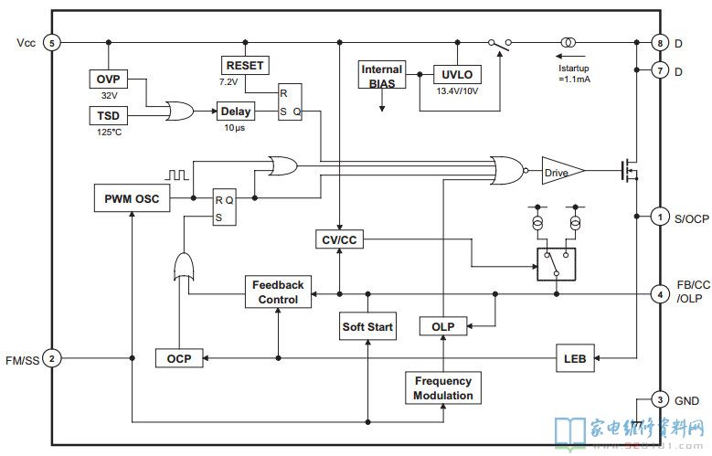

二、STR-A6259H内部方框图

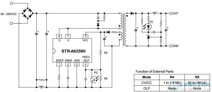

三、STR-A6259H典型应用电路
通电整流后的270V直流电压通过开关变压器T1初级③一④绕组,加到芯片IC1的⑦、⑧脚,IC1得电后工作,反馈绕组①一⑤感应的电压经二极管D4整流、电容C10滤波后为IC1供电;T1⑥一⑦绕组感应的电压经二极管D7、D10、D11整流、电容C13、电感L2滤波后,输出5V/2000mA电源供设备使用。光耦IC3、精密稳压器IC2和IC1④脚内部电路组成输出电压稳压电路,输出电压过压保护由三极管Q1及稳压管ZD1等元件完成,其他各种保护由芯片内置电路实施。

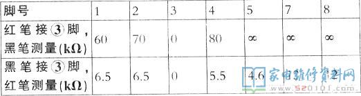

四、STR-A6259H非在路电阻值
