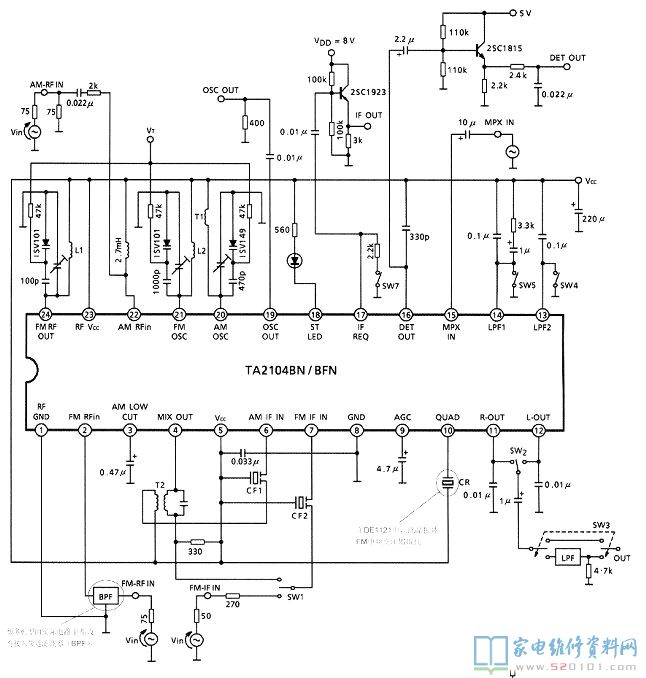

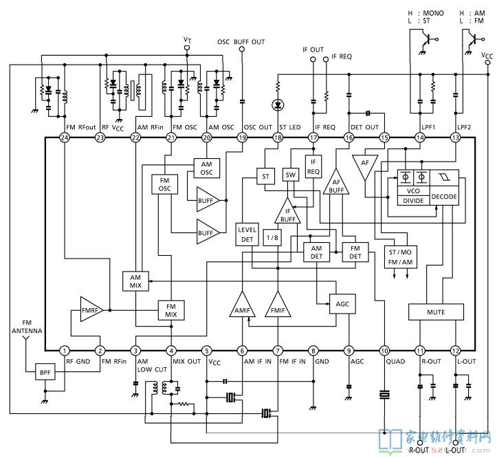

二、TA2104BNF内部方框图
三、TA2104BNF典型应用电路
