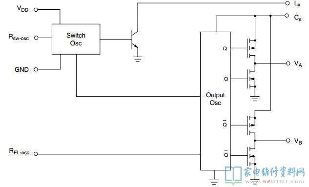

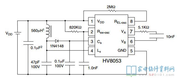

概述:HV8053是一款专为驱动而设计的EL灯高压驱动器,它采用封装形式为SO-8封装工艺,输入电压为1.5V-12V直流,DC→AC转换,输出分别为114V~180V,输出负载可达50nF,允许使用阻抗高的弹性灯,调节输出频率可以控制灯的闪动、使用寿命和功耗,无负载时,低电流,供电流为分别10mA~50mA。
一、HV8053引脚功能
二、HV8053内部方框图
三、HV8053典型应用电路
一、HV8053引脚功能
二、HV8053内部方框图
三、HV8053典型应用电路
