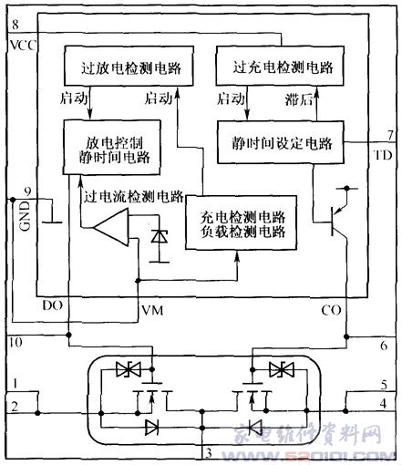

概述:MCP是把集成保护电路与(充放电控制)置于同一个封装中的多封装产品.下图是其内方框图.
一、MM1521XV内部方框图

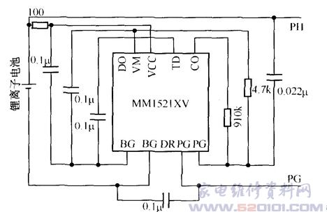

二、MM1521XV典型应用电路
