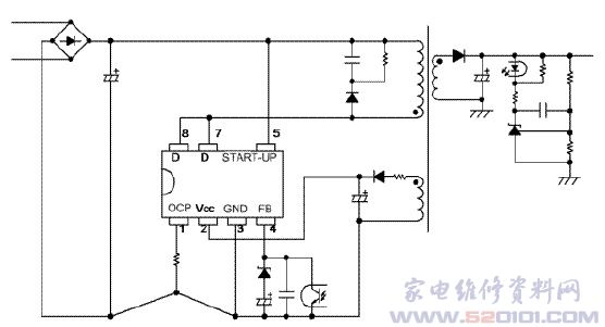

概述:STR-A6169采用DIP-8脚(实为7脚)封装,内含一个PWM控制器和大功率MOSFET开关管。可工作于电流控制模式和自动实现待机状态的PRC占空比控制模式,具有固定8uS关断时间和可变导通时间,开关频率在63~120KHz之间随负载电流自动改变功能;输出功率8W(AC230-85V)-5W(AC264V),具有自动轻载待机功能、自动偏置功能,设有800V高压电流源,控制电路工作电压35V,电流1.2A,功耗1.5W。对市电整流电压直接输入后进行恒流,以提高电源的总效率等。内置高反压MOSFET开关管,具有负温度系数特性,“二次”防止击穿。内设过流、过压、过载保护电路。
一、STR-A6169引脚功能
如上图所示,STR-A6169的①脚外接R300为过流保护取样电阻,当其两端的压降达到0.77V时,电源即进入过流保护状态,无5V和5V电源输出。该电阻变质可能导致过流保护控制电路误动作,电源表现为带负载能力差或无法正常启动。过流保护电路在每个脉冲内对MOS管的漏极电流的峰值进行检测,当漏极电流的检出电压(①脚和③脚间)达到OCP端子的闭值电压0.77V(TYP)时,MOS管被关断,此保护在负载电流正常后可自动解除。
②脚(VCC端)内部设有过压保护检测电路,当该脚输入电压超过31V时,电源停止振荡,无输出。
④脚内置有过负载保护(OLP)电路,当负载异常时,OLP动作后会使IC300进入间隙振荡状态。当过负载状态解除后,IC300会自动返回,恢复到通常的工作状态。外接电容C303为抗干扰电容,若击穿,则电源无输出;若漏电,将导致副电源输出电压低。D308、C315组成输出过载保护动作延时电路。若C315开路,电源工作时无明显变化,若短路或严重漏电,将导致电源过载保护电路失效而击穿MOS管。
⑤脚为启动供电端,外接有一个欠压检测电路;当市电整流后的直流电压低于120V时,副电源不启动。IC300①脚外接过流保护取样电阻,当该脚对地电压达到0.77V时,副电源停止工作。
