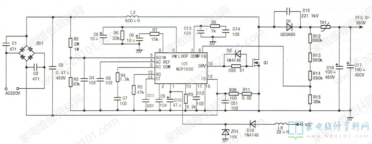

该IC在TCL-LCD40A71P液晶电视中的相关电路如下图所示,桥堆BD1整流后输出约300V的直流电压,经IC1(NCP1650)、Q1等元件组成的功率因数校正电路后,由D1整流、C16、C17滤波得到约380V的直流电压。
