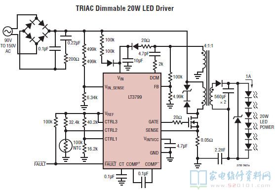

一、LT3799功能和特点:
具极少外部组件的隔离型PFCLED驱动器
可采用TRIAC进行调光
VIN和VOUT仅受限于外部组件
有源功率因数校正(典型PFC>0.97)
低谐波成分
无需光耦合器
准确的已调LED电流(典型准确度为±5%)
开路LED和短路LED保护

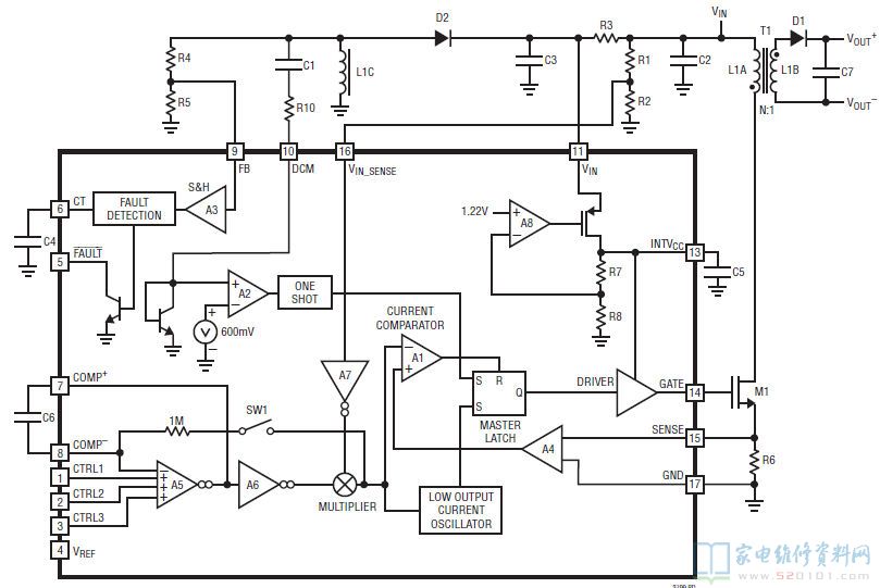

三、LT3799内部方框图
四、LT3799典型应用电路
