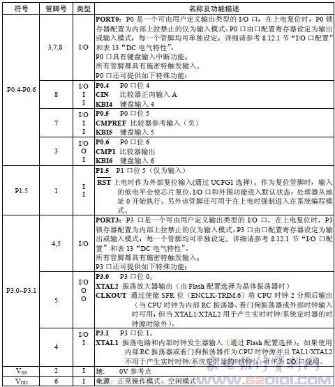

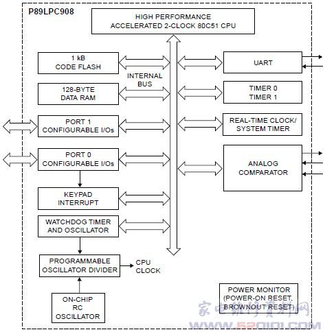

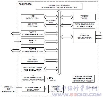

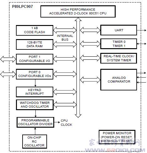

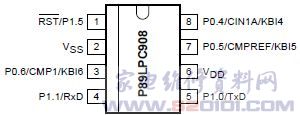

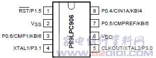

概述:P89LPC906是飞利浦半导体生产的一款8位微控制器,有两个时钟80C51核心 1kB 3V,128字节的RAM闪存。它为8脚SO8/DIP8封装。它是一款低成本,少引脚、高集成度FLASH单片机,在同一时钟频率下其运行速度是8051的6倍,所以只需较低的工作频率即可达到同等的工作效率,更好的电磁兼容性能。适合于要求并不复杂的小型消费类产品的应用场合。
