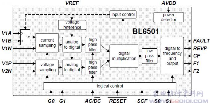

概述:BL6501是上海贝岭公司生产的一款单相电能计量芯片。它为双列直插24脚封装。具有两个电流采样端,分别采样火线和零线电流,当电流误差超过12.5%时,表明有窃电行为或错误接线,PIN19(FAULT)发出指示信号,并按照两个电流中大的一个电流值计量。
基于数字信号处理,有测量负向有功功率的功能。它能把负向有功功率转换成与正向有功功率方向一致的脉冲输出。Pin22(CF)输出较高频率的脉冲,用于计量和计算机数据处理,(F1)和Pin24(F2)输出较低频率的脉冲用于驱动脉冲电机,间接驱动机械字轮计度器,记录用电量。在测量负向功率时Pin20(REVP)有负电平输出,用于指示该时的功率为负方向。
着重考虑了校表过程中读数误差的稳定性的需求,成品测量数据表明在小信号(Ib=5A)情况下输出校表脉冲信号的稳定度在以内。
三、BL6501芯片特点总结
* 高精度,在输入动态工作范围(500:1)内,非线性测量误差小于0.1%
* 校表过程中高稳定性,输出频率波动小于0.1%
* 精确测量正、负两个方向的有功功率,且以同一方向计算电能
* 有两个电流采样端,分别采样火线和零线电流,取两个电流采样端中的较大值作为计量,即使在错误用电时
* 电流通道增益可变,在电流通道输入端可以使用小的分流电阻
* 慢速输出脉冲能直接驱动电机工作,快速输出脉冲可用于计算机数据处理
* 防窃电功能,逻辑输出脚REVP、FAULT 用于显示反向用电或者错误用电状况
* 芯片上有电压检测电路,检测掉电状况
* 具有防潜动功能
* 芯片上带参考电压源2.5V±8%(温度系数典型值30ppm/℃),也可以使用外部电压源
* 单工作电源5V
* 低功耗15mW(典型值)
* 可靠性好,工作寿命大于20 年
