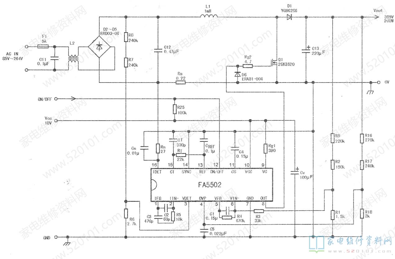

概述:FA5502P是一款由FUJI公司开发的开关电源控制电路,内设振荡器、脉宽调制比较器误差放大电路,驱动输出电路等,待机电流最大为3uA,启动电流最大为30uA,工作电流典型值为4mA,输出的激励电流可达±1.5A,用来推动大功率场效应管,具有过流、过压保护功能和欠压锁定输出功能,可由外部输入信号控制开关激励同步输出,工作电压在10V~28V之间。FA5502P典型应用电路如图1所示,其引脚功能见表1。
一、FA5502P引脚功能
二、FA5502P典型应用电路
