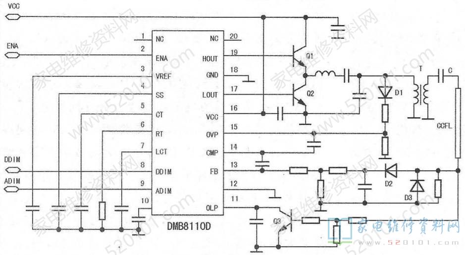

一、DMB8110D引脚功能
②脚ENA( Enable )点灯使能端,该脚是IC运行与否的使能端,或者说是灯管点亮的控制端。临界电平设置为2.5V,当该脚输入电平高于2.5V时,IC开始运行,灯管点亮;当该脚输入电平低于2.5V时,IC停止工作,灯管熄灭。
对于采用两块背光板的液晶屏而言,其点灯必须实现同步,因此每块板需要输出一个点灯同步信号ACK,同时也必须接受从另一块板送来的ON/OFF信号。其实,ACK和ON/OFF是同一个信号,都是OFF。
③脚VREF(Reference)基准电压,该脚是由⑥脚12V电源端经内部稳压后输出一个5V基准电压,供IC内部和外部电路工作。当IC保护时,该脚没有输出。
11脚OLP( Over Load Protection )过载保护,变压器输出端电压经取样网络及电平变换电路后,作为11脚的取样电压信号。正常工作时,该脚为低电平( 60mV );保护时该脚为高电平(5V),IC内部保护电路启动,一方面输出激励端停止输出,灯管熄灭,另一方面③脚也没有5V的基准电压输出,整个IC不工作。
为了实现两块板的保护同步,每块板在OLP电路中都需要输出一个保护信号Protin,同时接受另一块板送来的保护信号Protin。
⑤、⑥脚RT、CT振荡电阻和电容,这两脚内接振荡电路,其振荡频率由外接的电阻、电容决定。
二、DMB8110D引脚功能
