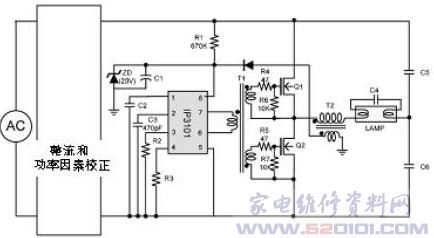

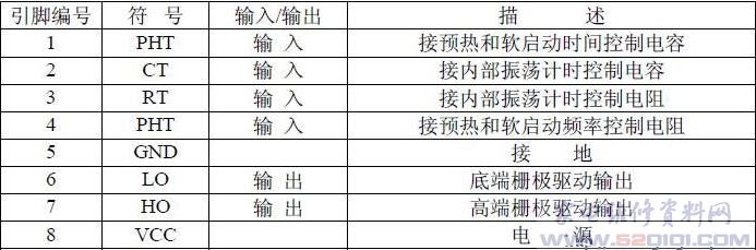

概述: IP3101提供简单和高性能控制功能的半桥驱动系统,尤其适合用于电子镇流器,它内部集成了半桥驱动的基本功能以便驱动系统的体积能做得最小、外部元件最少和功耗最小。
内置的软启动电路无需另加外部元件,不同灯管的预热的频率和预热时间可很容易地通过一个电容(预热频率电容)和电阻(预热时间电阻)来实现编程控制。
正常工作的频率也可很容易地通过调节计时电阻(Rt)和计时电容(Ct)来实现。
冷阴极电流可由改变正常工作频率即是用带外部小信号三极管的软启动频率来限制。缺灯或其他如过电流保护可由增加外面小信号三极管来实现。
