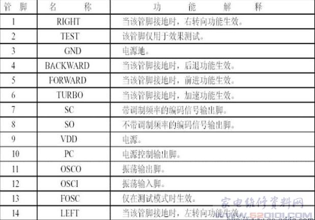

一、SM6136C引脚功能

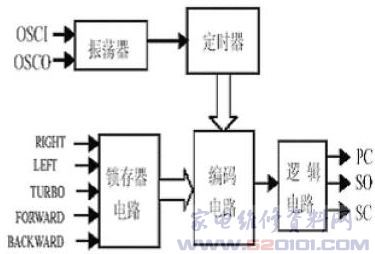

二、SM6136C内部方框图

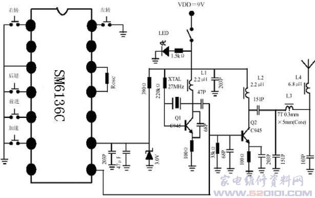

三、SM6136C典型应用电路
