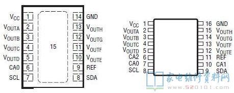

一、LTC2637-L引脚功能

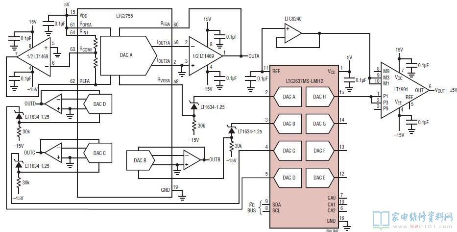

二、LTC2637-L典型应用电路

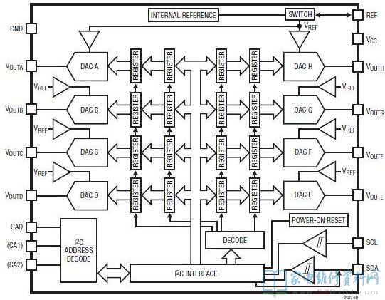

三、LTC2637-L内部方框图
四、LTC2637-L典型应用电路
