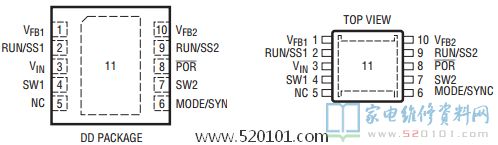

二、LTC3548A引脚功能

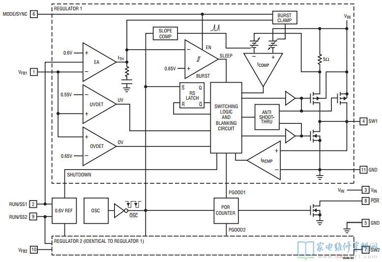

三、LTC3548A内部方框图

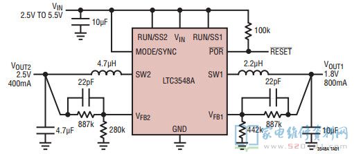

四、LTC3548A典型应用电路
