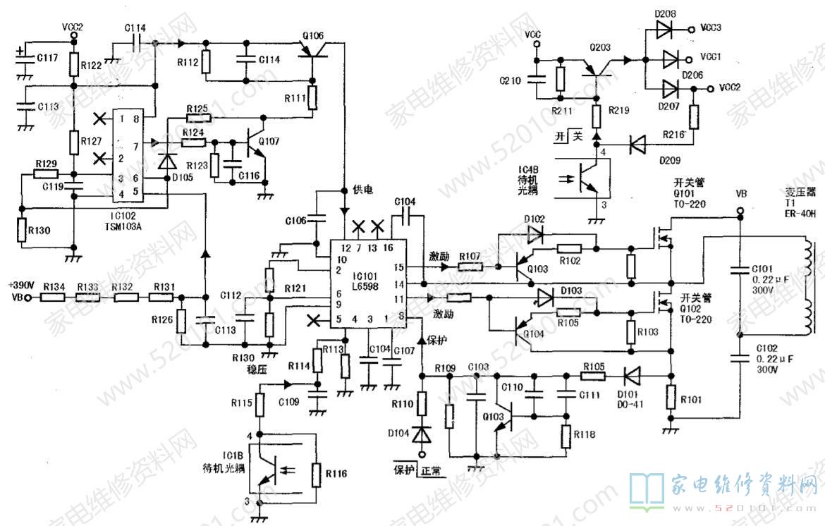

L6598在长虹FSP368-4M01型液晶彩电开关电源中的应用电路如图1所示,其引脚功能与实测数据见表1。

二、L6598典型应用电路
