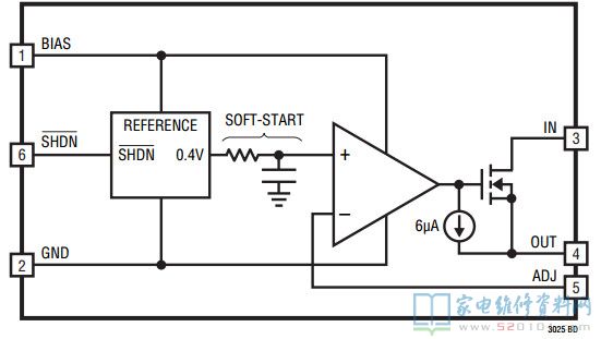

二、LTC3025引脚功能
| 管脚 | 符号 | 功能 |
| 1 | BIAS | 偏置电压输入端。它提供器件内部电路的电源。此端需接一个0.01~0.1μF旁路电容到地 |
| 2 | GND | 地 |
| 3 | IN | 电源输入端,输出负载电流直接由VIN提供。此端常接0.1~1μF旁路电旁到地 |
| 4 | OUT | 稳压的输出电压输出端,此端接一个1μF(或更大)的多层陶瓷电容到地,以保证稳定性。采用更大的容量可改善输出动态特性 |
| 5 | ADJ | 输出电压设定端。外接一个电阻分压器,其输出电压与Rl、R2的 关系为;Vour=0.4V(1+R2/R1) |
| 6 | SHDN |
关闭控制端(低电平有效)。若不用此功的时必须接高电平(如接 BIAS端),此端不能悬空。 |
三、LTC3025内部方框图

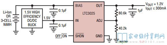

四、LTC3025典型应用电路
