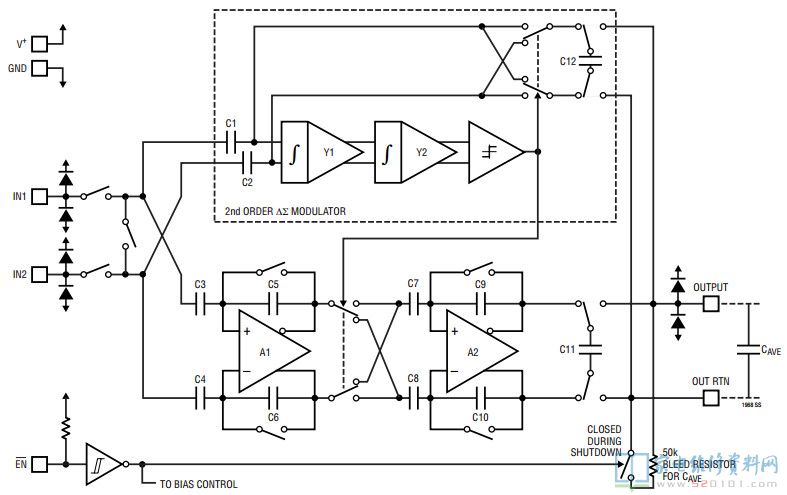

芯片内部包含由二极管构成的输入端保护电路、输出端保护电路、二阶△-∑调制器、高增益运算放大器( A1、A2)和极性转换开关等。

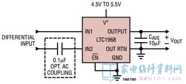

三、LTC1968典型应用电路
