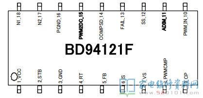

BD94121F采用SOP18封装,封装尺寸大小为11.20mm x 7.80mm x 2.01mm,主要应用于电视、电脑显示器以及LCD背光等领域。BD94121F的6脚为误差放大器输入引脚,用于LED电流反馈,如果你要改小液晶电视灯条电流请关注此引脚。

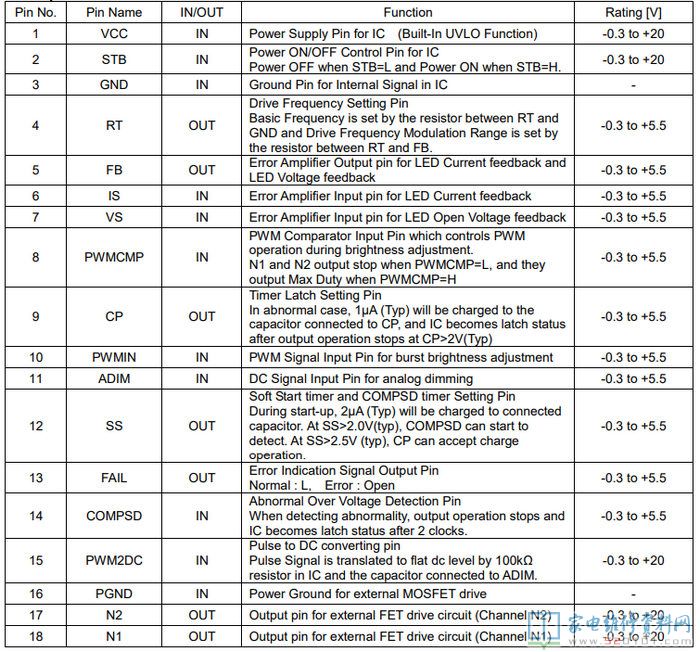

二、BD94121F引脚功能

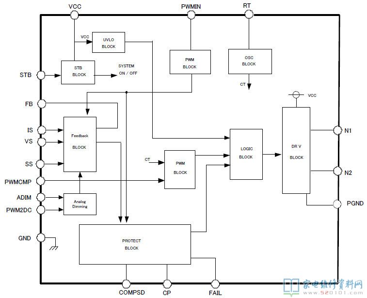

三、BD94121F内部方框图

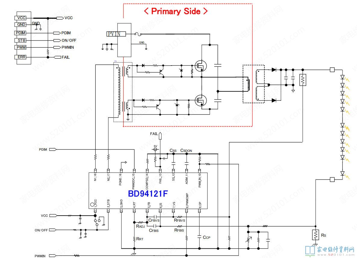

四、BD94121F典型应用电路
