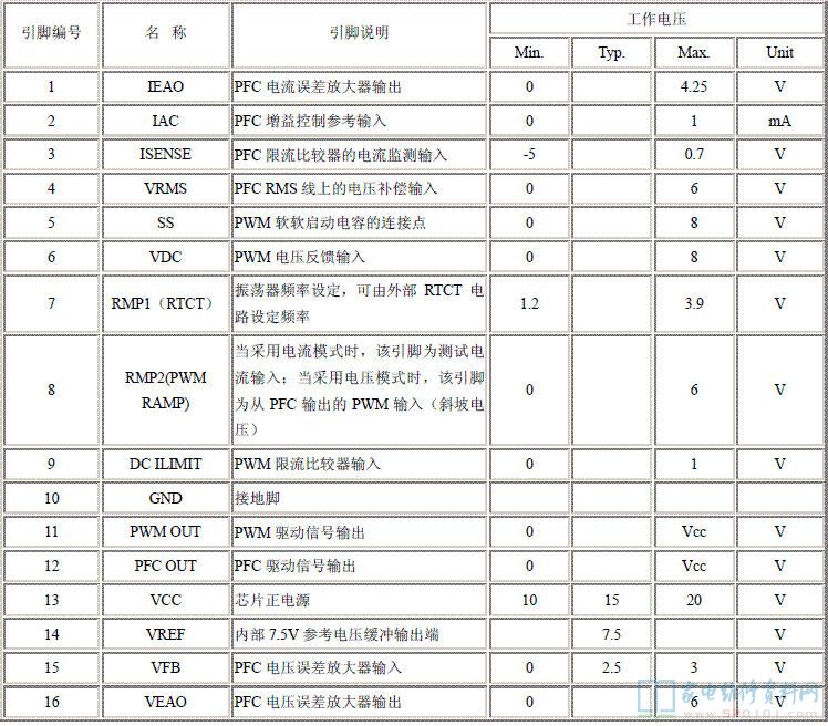

二、CM6800引脚功能

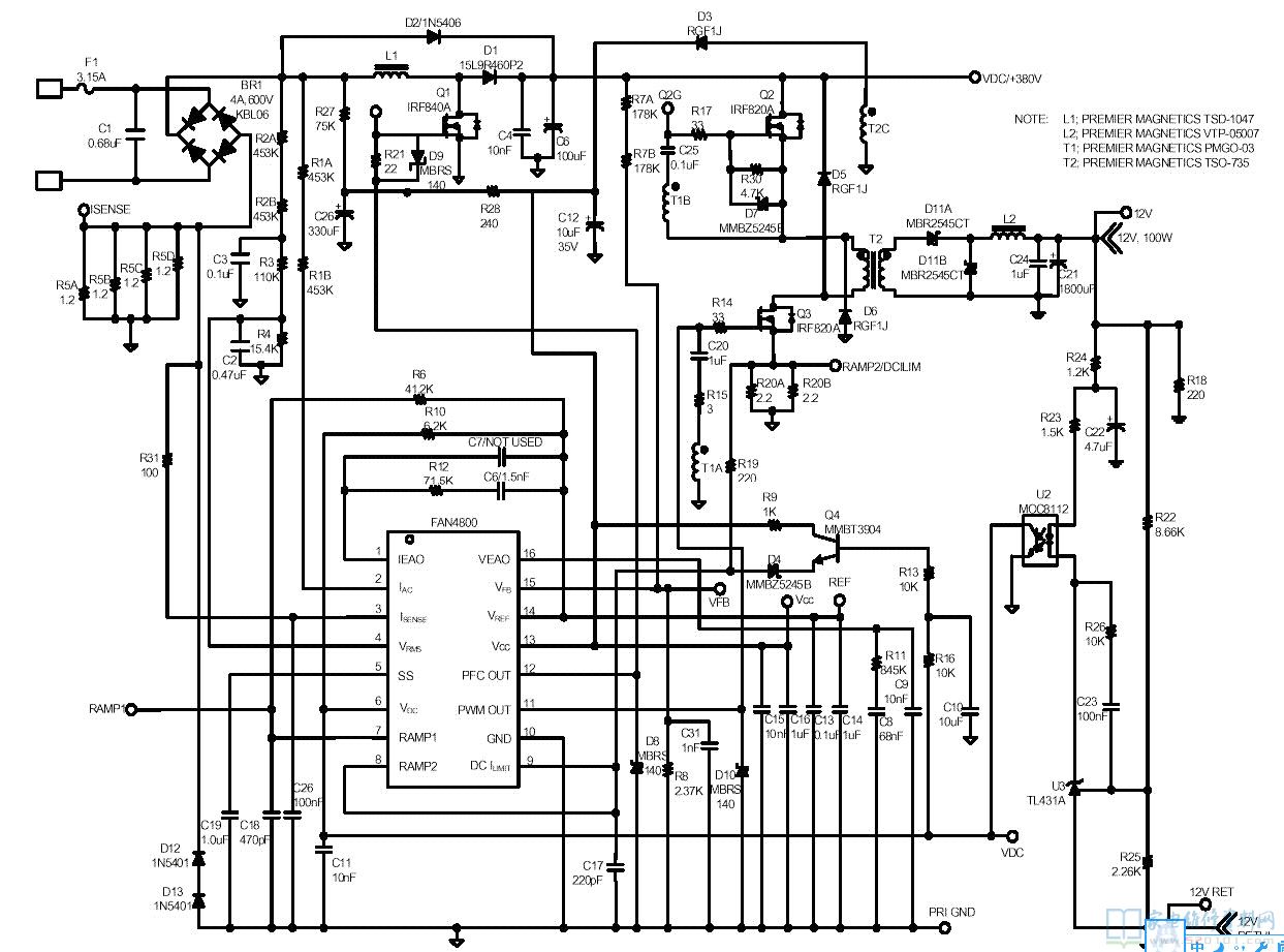

三、CM6800典型应用电路
