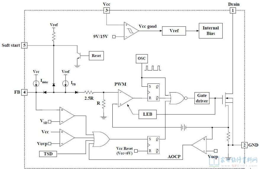

二、7M0880内部方框图

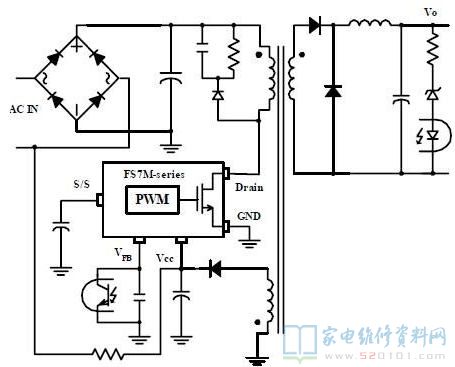

三、7M0880典型应用电路
