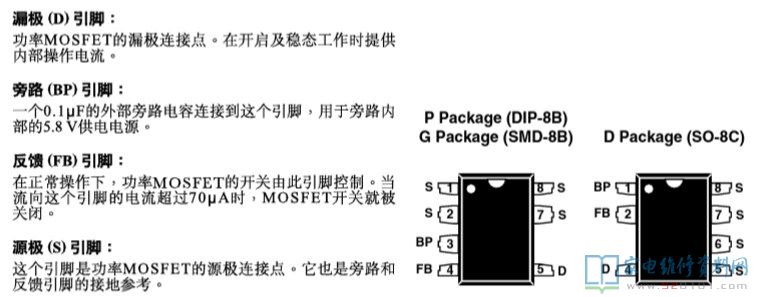

一、LNK564P引脚功能
| 引脚 | 符号 | 功能 | 电压(v) |
| 1 | S | Mos管源极.参考地 | 0 |
| 2 | S | Mos管源极.参考地 | 0 |
| 3 | BP | 供电电压,外脚旁路电容 | 0 |
| 4 | FB | 反馈信号输入.用于稳压控制 | 5 |
| 5 | D | Mos管漏极 | 4.8 |
| 6 | NC | 空脚 | 294 |
| 7 | S | Mos管源极.参考地 | 0 |
| 8 | S | Mos管源极.参考地 | 0 |

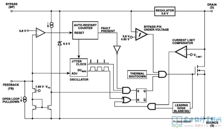

二、LNK564P内部方框图
