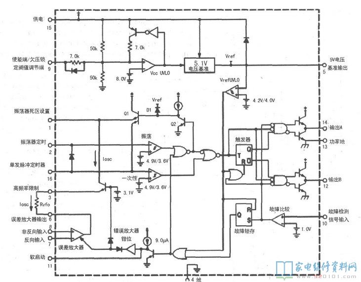

概述:MC33067是一款LLC谐振控制器,其零电压开关谐振模式操作;变频振荡器与一个控制范围超过1000:1;精密单次定时器为控制关断时间:内部边带隙基准;4.0 MHz的误差放大器:双高电流图腾柱输出:可选择的欠压锁定阈值与迟滞;使能输入;可编程软启动电路:低启动离线T作电流。MC33067采用双列直插式16脚封装和表面贴装封装工艺。

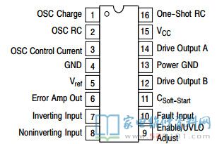

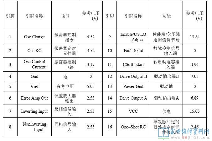

一、MC33067引脚功能
二、MC33067内部方框图

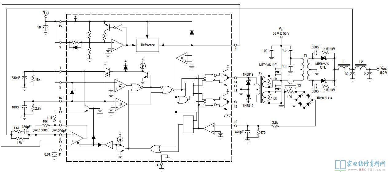

三、MC33067典型应用电路
