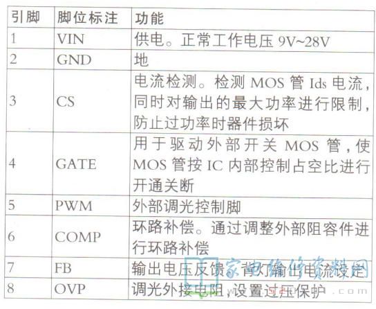

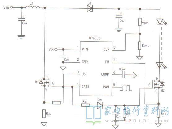

概述:MP4008是一款单通道升压驱动IC芯片,其一般主要用作于液晶电视的电源背光电路中,它采用8引脚封装工艺。
一、MP4008引脚功能与实测电压
二、MP4008典型应用电路
