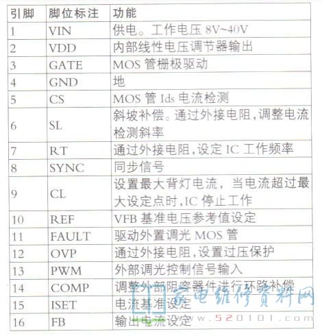

概述:MP4010是一款单通道升压驱动IC芯片,它采用16引脚封装工艺,其引脚功能和实测电压如表1所示。
一、MP4010引脚功能和实测电压

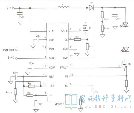

二、MP4010典型应用电路
