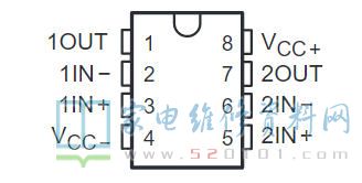

一、TL082引脚功能
| 脚号 | 有信号电压/V | 引脚功能 |
| 1 | 0 | 正相输出1 |
| 2 | 1 | 反相输入1 |
| 3 | 1 | 正相输入1 |
| 4 | -14 | 控制电压 |
| 5 | 5.2 | 正相输入2 |
| 6 | 5.6 | 反向输入2 |
| 7 | -12 | 输出2 |
| 8 | 10 | 中心偏移控制电压 |

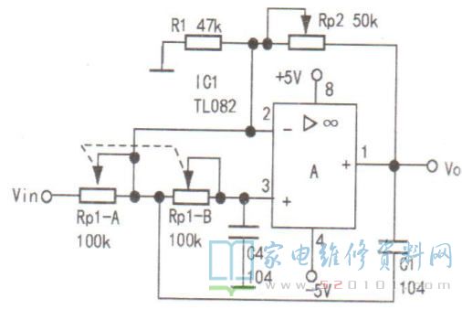

(1)低通滤波器
低通滤波器的作用是通过低频信号、衰减或抑制高频信号。一款有源二阶低通滤波器由两级RC滤波电路与同相比例运算电路组成,其中运算电路采用TL082,如图2所示。电容C1接至输出端,引入适量的负反馈。由于电容的容抗与频率成反比,即信号频率越高,负反馈量越大,则运算放大器的电压放大倍数就越低,从而使得该滤波器幅频特性曲线中的高频段迅速衰减,而低频段信号基本不衰减。调节可调电阻Rp1-A.Rp1-B可改变滤波器的截止频率。

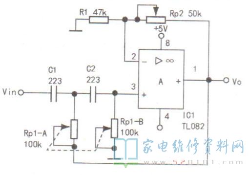

(2)高通滤波器
高通滤波器的作用是通过高频信号衰减或抑制低频信号。一款采用TL082的二阶高通滤波器电路如图3所示,工作原理与低通滤波器相反。
