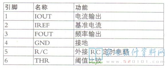

概述:LM331是一款性价比较高的精密电压/频率转换器,工作电压为4V~40V,内置带有温度补偿功能的能隙基准电路,具有变换精度高(数字分辨率可达12位)、动态范围宽、线性好、外接电路简单等优点,其引脚功能见表1。
一、LM331引脚功能

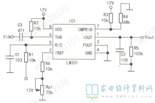

(1)F/V变换
F/V变换是指将输入信号的频率转换成电压值,输入信号的频率不同,则电路输出的电压值也不同,其典型应用电路如图1所示。
FIN:交流信号输入,Vout:电压输出,Vout正比于输入的交流信号的频率f,具体公式如下:Vout=2.09 x R5 x R1 x C1 x fi/Rp1。
显然,要使F/V变换精确稳定,则要求R5、R1、C1、Rp1选用高精度、高稳定性元件。若输入信号频率固定,为了使Vout为定值,可调节Rp1(可调节范围3.8k~190k,建议取值10k左右)。

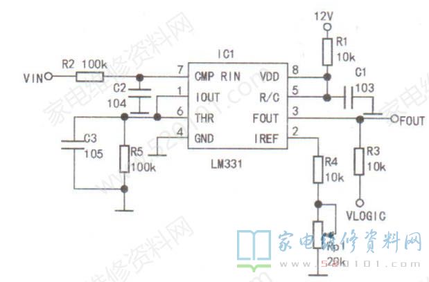

(2)V/F变换
V/F变换是指将输入的直流电压转换成频率不同的方波,输入的电压值不同,则电路输出的方波频率值也不同,其典型应用电路如图2所示。
VIN:直流电压输入端, FOUT:方波输出端,VLOGIC:外接一个固定的直流电压。若在VLOGIC端接+5V电压,当VIN端电压为1.5V、2.5V、3.5V时,实测FOUT端输出的方波频率分别为1.34kHz、2.23kHz、3.08kHz。
