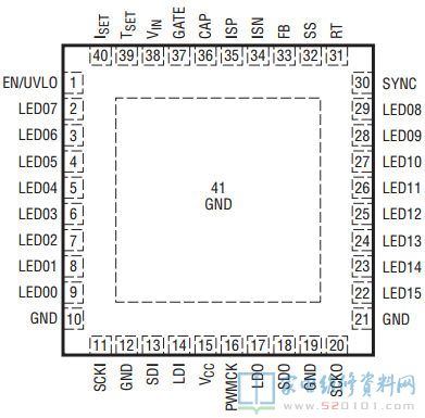

二、LT3745引脚功能

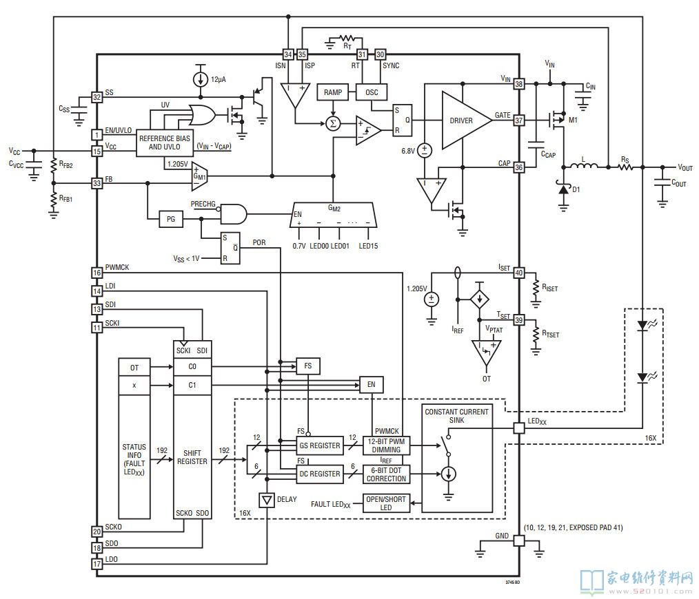

三、LT3745内部方框图
四、LT3745内部方框图
