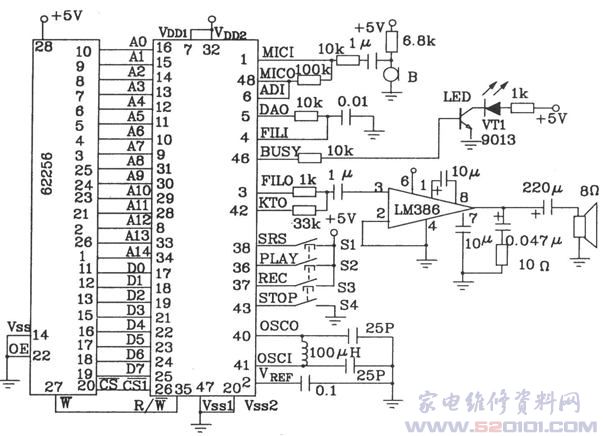

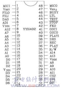

概述: 采用48脚双列直插封装。语音合成芯片YYH402可以外接二片256k位的SRAM或EPROM,也可以扩展多片 存储器以延长语音存储时间。它的寻址能力为32k位。 YYH402外接一片RAM62256时存储语音的时间为16s(采样速率为16kbps)。 供电电压为直流5v。 有电话留言机所需的功能。

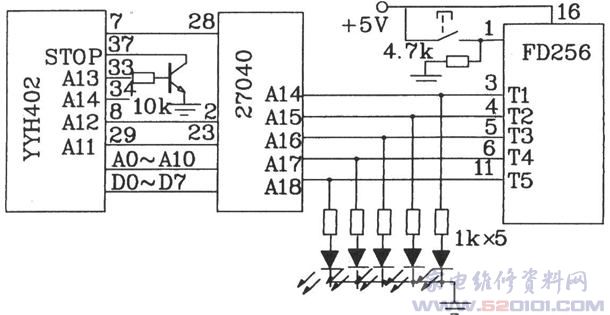

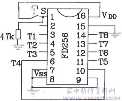

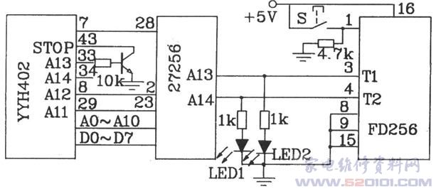

六、YYH402分段扩展器FK256的引脚及接线图] 例如使用一片4兆位的存储器27040 EPROM实现分32段,可以采用图3—50的接线方法。存储器27040实现分32段接线方法如下图所示。
