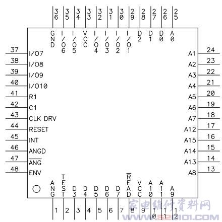

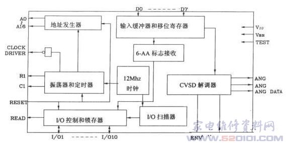

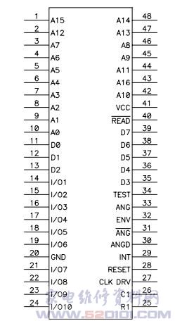

概述:双列48脚封装。采用CMOS工艺制造,为连续可变斜率增量调制技术的大规模集成电路。 芯片适合配接静态存储器SRAM或只读存储器ROM或EPROM。寻址能力为1024kbps。 采样速率为9.6~128kbps范围内可调。 内部有时钟振荡电路,外接RC即可工作。另外,片内有12MHz的存储器搜索时钟。 语音存储器最多可分成10段不同的信息。 单一电源供电,工作电压为直流 (3~6V)。

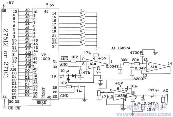

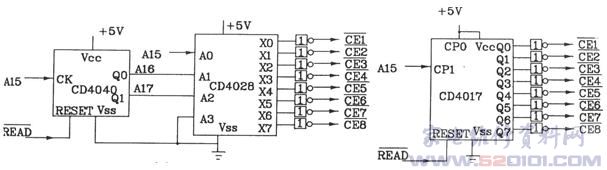

VP-1410连接512K位的EPROM应用电路图 为了延长放音时间,可以扩展存储器到大于1M位。扩展办法如下图所示:
