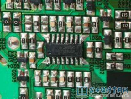

概述:OB3328UQP是一款高效率和高精度的CCFL全桥的背光控制器IC芯片。它主要设计用于驱动液晶显示器中的单个或多个 CCFL (LCD) 。OB3328UQP具备欠压保护功能锁定 (UVL O),输出过电压保护和灯故障保护功能。OB3328UQP采用16引脚SOP封装工艺。

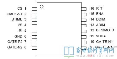

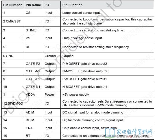

二、OB3328UQP引脚功能

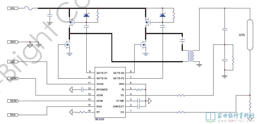

1、典型应用电路图

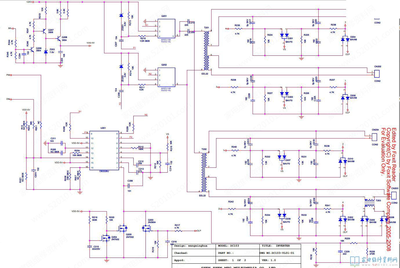

2、在液晶电视背光电路中的应用电路图
