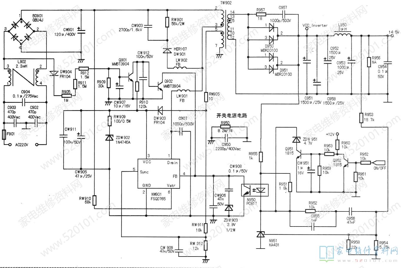

概述:FSQ0465是一款PWM控制芯片/MOSFET大功率场效应管的复合电源芯片,该FSQ系列芯片引脚功能和内部电路基本相同,内含基准电压源、振荡器、PIM调制器RS触发器、驱动级MOSFET输出级,并具有过流过压、欠压和过热等完善的保护功能。值得一提的是,FSQ系列是新一代的厚膜产品,是工作方式为CCM ( Continuous Current Mode,电流连续模式)和QR( Quasi resonant, 准谐振方式)。FSQ系列芯片在康佳34005565型电源、高压二合一(IP)板中的电路如图1所示,其引脚功能和实测数据见表1。
一、FSQ0465引脚功能和实测电压值
二、FSQ0465典型应用电路
