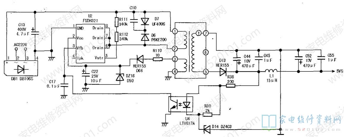

二、FSDH321典型应用电路
如下图所示,是夏新T3液晶电视应用电路,接通电源后,+300V的直流电压一路通过开关变压器T4的①-②绕组加至FSDH321(U2 )的⑥~⑧脚,另一路通过R111、R112向U2的⑤脚提供软启动电压,U2内部的振荡电路开始振荡,其振荡脉冲电压经整形、均衡、驱动电路放大,形成开关脉冲送至内部开关管的栅极,使开关管工作于开关状态,于是在T4的绕组中形成大小、方向时刻变化的脉冲电压。由于电磁感应,在T4的次级各绕组也感应出相应的感应电压。其中,③-④绕组的感应电压经D66半波整流、C22滤波和D50稳压送至U2②脚,向U2提供工作电压;⑤-⑦绕组的感应电压经D13半波整流、C44、L1、C52滤波形成+5VS的电压。
