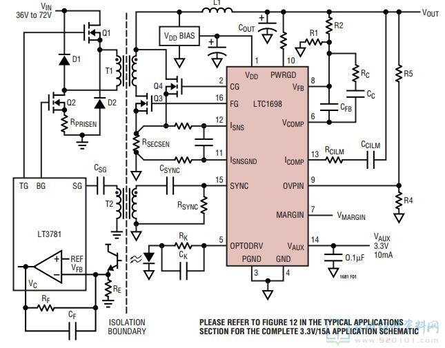

概述:LTC1698采用16引脚SSOP封装,可将36V至72V的电信背板电源转换为3.3V或5V的60W输出,通过一个窄脉冲变压器与LT1681同步,可驱动二级同步MOSFET。它与LT1681直接相接,包括误差信号放大器、限流电路、同步栅极驱动器以及输出过压保护电路等。
一、LTC1698引脚功能
二、LTC1698内部方框图
三、LTC1698典型应用电路

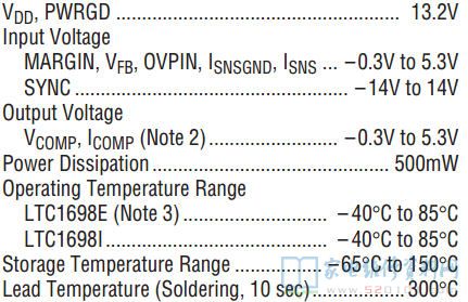

四、LTC1698电气参数
