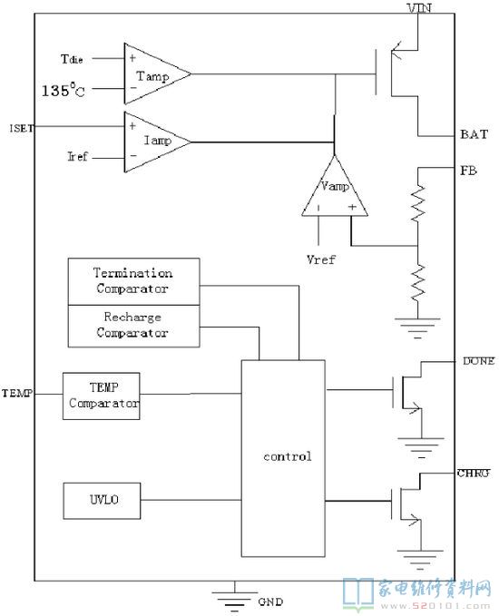

三、CN3058内部方框图

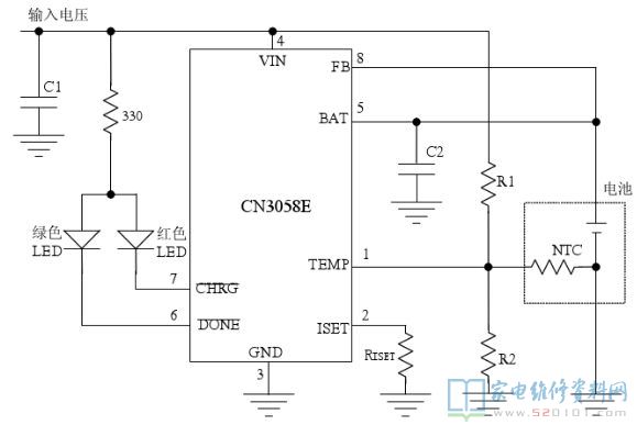

四、CN3058典型应用电路
1、恒压充电电压3.6V电路图

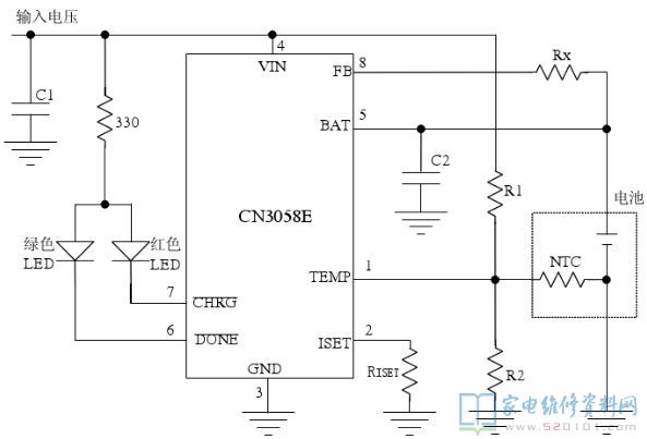

2、利用外接电阻调整恒压充电电压电路
