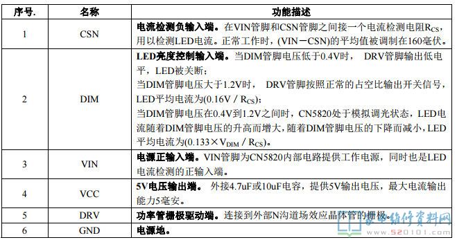

二、CN5820引脚功能

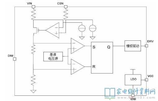

三、CN5820内部方框图

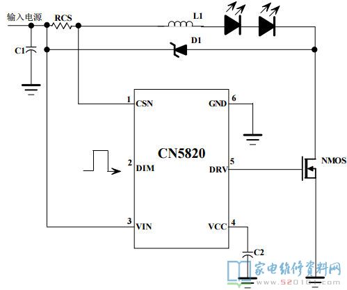

四、CN5820典型应用电路
