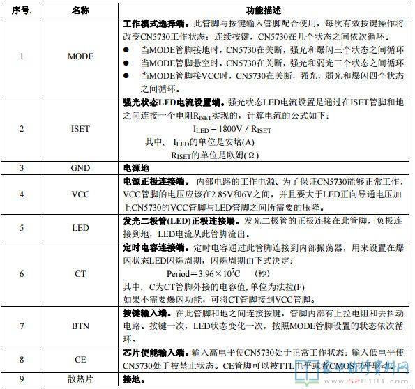

二、CN5730引脚功能

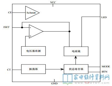

三、CN5730内部方框图
