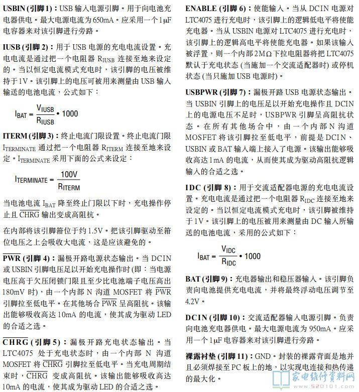

一、LTC4075引脚功能

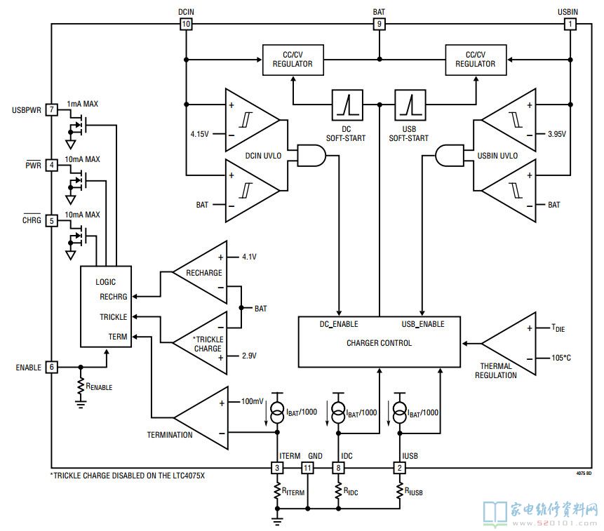

二、LTC4075内部方框图

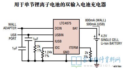

四、LTC4075典型应用电路
