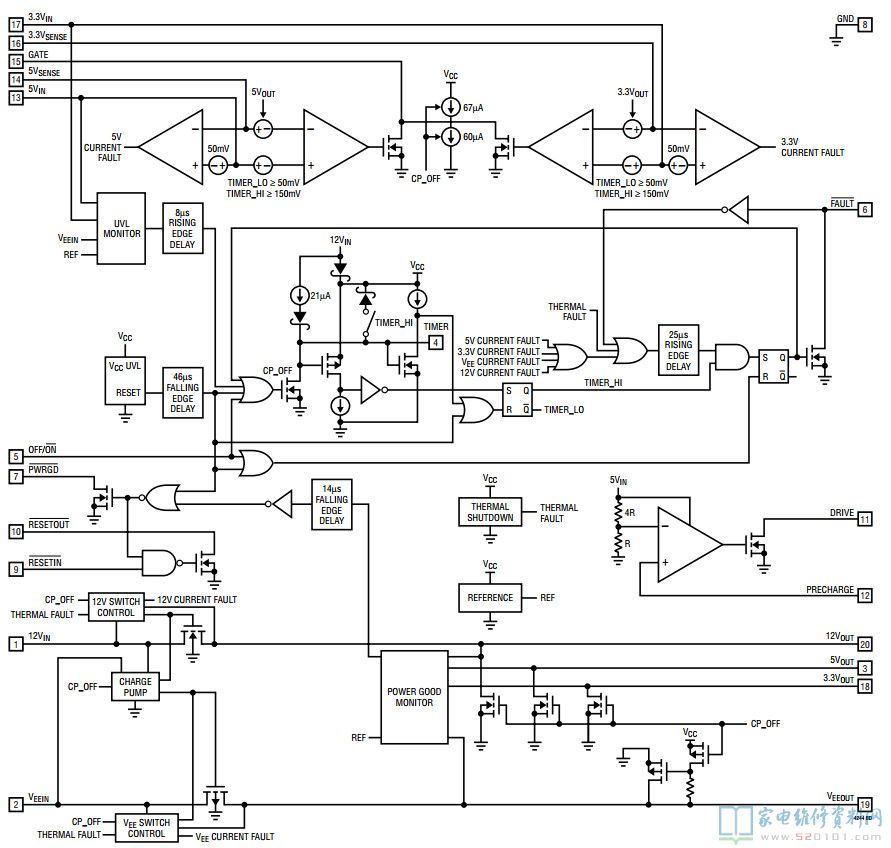

三、LTC4244内部方框图

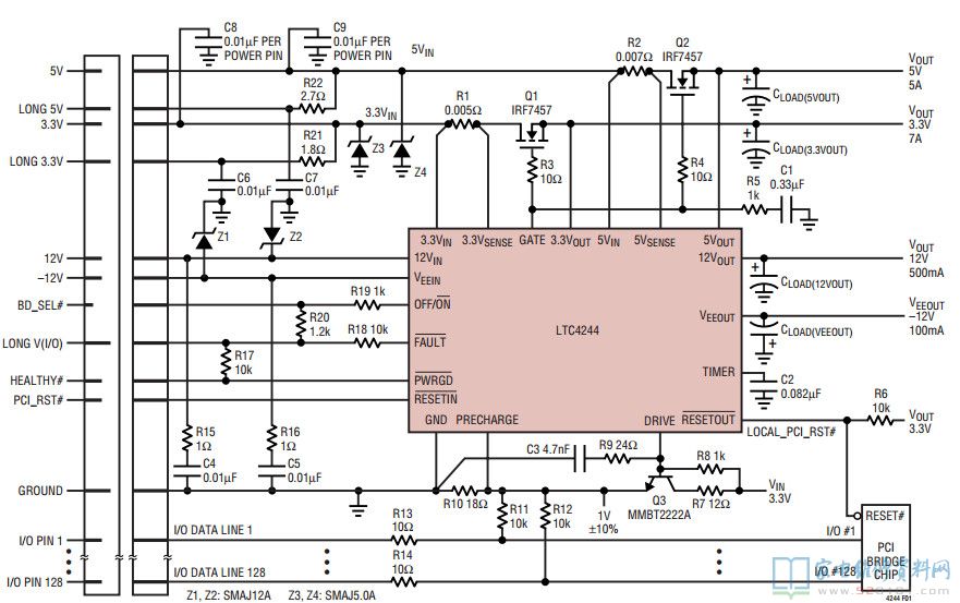

四、LTC4244典型应用电路
